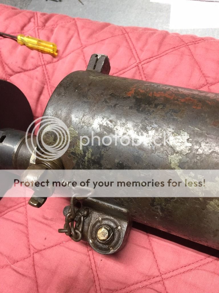

Discussion starter · #35 ·
Aquí está lo que es obviamente pintura de camuflaje original en mi camisa de agua. Nunca he visto una con una pintura de camuflaje como esta, me encantan las cosas únicas. Creo que tendré que dejarlo tal como está. :D CaptMax
¡Oh sí! De ninguna manera deberías meterte con eso. Es perfecto. Ese hizo más que solo proteger un VFW o un parque de la ciudad. Creo que los trabajos de camuflaje se hicieron en el campo, así que para obtener una pintura como esa, en mi opinión, se la ganó en el campo. ¿La uña de alimentación inferior en el bloque de alimentación todavía está numerada para el arma también? ¡Qué gran ejemplo!

Discussion starter · #40 ·
¡Oh sí! De ninguna manera deberías meterte con eso. Es perfecto. Ese hizo más que solo proteger un VFW o un parque de la ciudad. Creo que los trabajos de camuflaje se hicieron todos en el campo, así que para obtener una pintura como esa, en mi opinión, se la ganó en el campo. ¿La uña de alimentación inferior en el bloque de alimentación todavía está numerada para el arma también? ¡Qué gran ejemplo!
